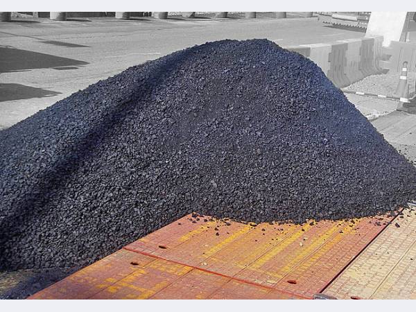

Асфальтобетон – строительный материал, получаемый в результате затвердевания уплотнённой асфальтобетонной смеси, состоящей из: минеральных заполнителей (щебня, песка, тонкодисперсного минерального порошка) и органического вяжущего материала битума.
В зависимости от вида минеральной составляющей асфальтобетонные смеси подразделяются на щебеночные и песчаные.
Различают следующие виды асфальтобетона:
• Горячий, содержащий вязкий битум, укладываемый и уплотняемый при температуре не ниже 120°C;
• Теплый – с маловязким битумом и температурой уплотнения 40-80°C;
• Холодный – с жидким битумом, уплотняемый при температуре окружающего воздуха, но не ниже 10°C.
Асфальтобетон может быть крупно-, средне-, мелкозернистым и песчаным (наибольшая крупность зёрен, соответственно, 40-25-15-5 мм). Он применяется для покрытий дорог, аэродромов, эксплуатируемых плоских кровель, в гидротехническом строительстве. В зависимости от нагрузок и климатических условий к асфальтобетону предъявляются соответствующие требования по плотности, прочности, сдвигоустойчивости, водостойкости.
