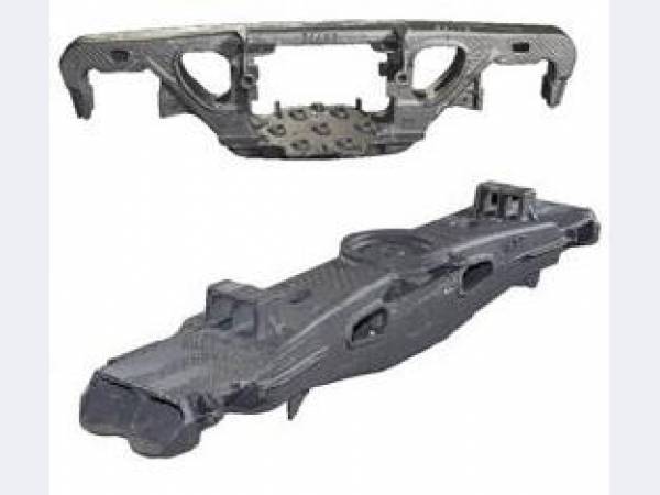

Балка надрессорная – одна из деталей конструкции тележки железнодорожного грузового вагона модели 18-100. Служит соединительным звеном между двумя рамами боковыми с чертежным номером 100.00.001-6 СБ. Она имеет замкнутое коробчатое сечение и изготавливается вместе с подпятником, опорами для скользунов, выемками для размещения клиньев, буртами ограничивающими смещение внутренних пружин рессорного комплекта и выступами удерживающими наружные пружины от смещения при движении тележки. Боковые перемещения балки амортизируются поперечной упругостью пружин, на которые она опирается.
Для обеспечения надежности и долговечности балку надрессорную отливают из стали 20ГФЛ или 20ГЛ.
Балка надрессорная в конструкции тележки 18-100 является несущим элементом, выполненная в виде пустотелой литой балки, опирающийся на рессорные комплекты, и снабженной подпятником (опорное соединение) со шкворнем (стержень - предохранитель саморазборки) и скользунами, что обеспечивает перераспределение нагрузок от кузова вагона на рессорные комплекты. Балка объединяется в единую систему с рамами боковыми. Назначенный срок службы каркаса тележки до списания балки надрессорной 30 лет.
