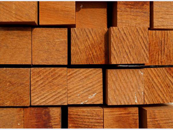

Брус – это пиломатериал толщиной и шириной от 100 мм и больше. В зависимости от числа пропиленных сторон брусья бывают двухкантные, трехкантные (ванчесы) и четырехкантные.
Применяется для возведения каркасных сооружений, для строительства перекрытий. Брус широко применяется для строительства деревянных и кирпичных домов.
Выделяют брус доска естественной влажности, брус сухой и клееный. Отдельной категорией представлена имитация бруса.
• Материал естественной влажности – наиболее экономичный вариант. Но постройки из такого материала должны «сушиться» от 7 месяцев до года, чтобы достичь эксплутационной нормы – 8-12% влажности. Такой брус дает усадку и требует более тщательной отделки.
• Дома из просушенного бруса более герметичны и имеют повышенный коэффициент теплового сопротивления. По ГОСТу усадка просушенного бруса составляет 3,5-4,5%. Но, соответственно, сухой массив дороже.
• Клееный брус – один из самых дорогих материалов, он получается при склеивании специальными материалами предварительно высушенных в печах тонких досок (ламелей). Как правило, склеиваются от двух до пяти досок, за счет чего получается материал толщиной до 200 мм. Клей отвечает высоким экологическим требованиям, чтобы брус «дышал» и наследовал все качества деревянного массива. Клееный брус – почти монолитный материал, устойчивый к деформациям, износостойкий, теплый и долговечный. Усадка – всего 0,5%. Прочность достигается за счет чередования при склеивании направления волокон досок. Клееный брус прочнее железобетонных и кирпичных конструкций. Он почти не требует отделки и может украшать помещение естественным узором сечения.
Брус - универсальный материал разных размеров для любых строительных задач. Самые распространенные размеры: 100х100 мм, 100х150 мм, 150х150 мм, 100х200 мм, 200х200 мм. Материалы меньших размеров называются уже брусок.
Имитация бруса – это современный, доступный и экологичный материал, служащий прекрасным аналогом сайдингу и пластиковой вагонке. Имитатор бруса отлично подходит для облицовки стен как с внешней, так и с внутренней стороны, при этом купить такой брус можно значительно дешевле.
