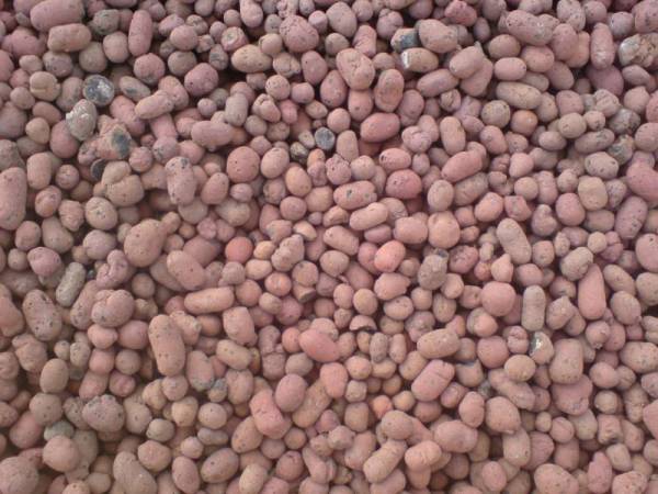

Керамзит – легкий пористый строительные материал, получаемый путём обжига легкоплавкой глины. Имеет форму овальных гранул. Производится также в виде песка – керамзитовый песок.
В зависимости от режима обработки глины можно получить керамзит различной насыпной плотности (объемным весом) – от 200 до 400 кг/м³ и выше.
Керамзит является хорошим утеплителем. При строительстве засыпается в бетон. Используется в сельском хозяйстве и гидропонике.
Керамзитовый гравий – частицы округлой формы с оплавленной поверхностью и порами внутри. Керамзит получают главным образом в виде керамзитового гравия. Зерна его имеют округлую форму. Структура пористая, ячеистая. На поверхности его часто имеется более плотная корочка. Цвет керамзитового гравия обычно темно-бурый, в изломе – почти черный. Его получают вспучиванием при обжиге легкоплавких глин во вращающих печах. Такой гравий с размерами зерен 5-40 мм морозоустойчив, огнестоек, не впитывает воду и не содержит вредных для цемента примесей. Керамзитовый гравий используют в качестве заполнителя при изготовлении легкобетонных конструкций.
Керамзитовый щебень – заполнитель для легких бетонов произвольной формы, преимущественно угловатой с размерами зерен от 5 до 40 мм, получаемый путем дробления крупных кусков вспученной массы керамзита.
Керамзитовый песок – заполнитель для легких бетонов и растворов с размером частиц от 0,14 до 5 мм получают при обжиге глинистой мелочи во вращающих и шахтных печах или же дроблением более крупных кусков керамзита, а также отсеиванием отходов в процессе производства керамзита.
Для изготовления керамзитобетонных изделий нужен не только керамзитовый гравий, но и мелкий пористый заполнитель.
