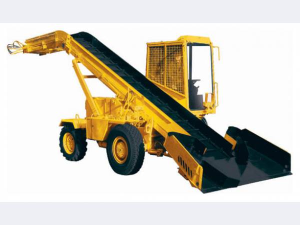

Погрузочная машина – предназначена для погрузки полезных ископаемых и породы в транспортные средства в подземных условиях. Получили распространение в забоях при проведении горных выработок и при добычных работах. Машины погрузочные различают по способу захвата насыпного груза, типу рабочего органа, способу передачи груза в транспортные средства.
Погрузочные машины имеют колесно-рельсовый, гусеничный и пневмошинный ход; пневматический, электрический и электрогидравлический или автономный дизельный привод, снабженный газоочистительной аппаратурой. Конструкции некоторых машин предусматривают возможность установки на них съемного оборудования (манипуляторов с перфораторами для бурения шпуров, малогабаритных лебёдок для такелажных работ и др.).
При добычных работах машины погрузочные используются в комплексе с самоходным забойным оборудованием на пневмоколёсном ходу. В забойный комплекс, кроме погрузочной машины, входят буровые каретки, вагоны и самосвалы, бульдозеры, зарядчики шпуров и вспомогательные машины (для установки анкерной крепи, оборки кровли, подвоза оборудования, материалов и людей).
Основные модели погрузочных машин:
• Машины погрузочные 1ПНБ2У предназначены для погрузки горной массы, разрыхленной буровзрывным или иным способом, при проходке горизонтальных и наклонных (до 18°) выработок;
• Машины погрузочные типа 2ПНБ2 предназначены для погрузки горной массы насыпной плотностью до 1,4 т/м3, с коэффициентом крепости по Протодьяконову не более 12 ед. и размером кусков до 500 мм, разрыхленной буровзрывным или иным способом при проходке горизонтальных и наклонных выработок и в очистных камера, а также для бурения шпуров и погрузки взорванной горной массы при буровзрывном способе ведения горных работ;
• Погрузочная машина с парными нагребающими лапами МПН (МПНБ) предназначена для погрузки горной массы при буровзрывном способе проходки горизонтальных и наклонных до ±12° горных выработок по породам;
• Машина погрузочная с боковой разгрузкой ковша МПК - 3 предназначена для погрузки разрыхленной взрывом горной массы в вагонетки, на конвейер и другие транспортные средства, а также для доставки материалов и оборудования в призабойной части выработки, подъема и установки верхняков крепи, подъема затяжек и забутовочного материала.
• Машины погрузочные шахтные ПНБ3Д2М и ПНБ4Д непрерывного действия с рабочим органом типа «лапы парные нагребающие» применяются для погрузки взорванной горной массы в горизонтальных и наклонных (с углом наклона до 10 градусов) горных выработках в транспортные средства с высотой бортов кузова до 2000 мм при подземной разработке полезных ископаемых и строительстве подземных сооружений.
